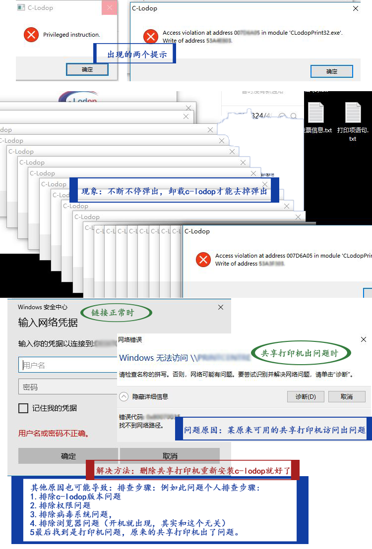

最近遇到了个问题,上午的时候c-lodop是正常的,下午开机却一直提示这个,而且隔几秒就弹出一个这个提示,不断弹出,关了继续弹。
但是本人没有对电脑进行什么操作,这个问题突然出现,是怎么回事,经过一段排查,最终终于找到了问题。
因为一直弹窗,而且越弹越多,影响了电脑的使用,但是还需要工作,所以我先暂时从进程了把c-lodop杀死了,然而c-lodop有后备进程和免登陆启动服务等,这种进一步确保c-lodop的启动,所以杀死了一会又会生成启动起来,接着是弹窗,但是弹窗内容可能有变化,大体就是图片的这两个:
提示1:C-Lodop提示 Access violation at address ……in module 'CLodopPrint32.exe' write of address ……(省略号代表某内存)
提示2:C-Lodop提示Privileged instruction
这两个提示是不断弹出,间隔一小会就弹出一次,如果放着不管会弹出很多,由于c-lodop是开机自启动,所以一开机就会提示,即使不调用LODOP对象也会提示。

由于此问题不断弹窗,影响电脑的使用,所以我只能暂时把c-lodop卸载掉了,卸载c-lodop后就不在弹窗,能正常用电脑了。
虽然出问题之前我没有对电脑或c-lodop进行过什么其他操作,但是考虑到难道是版本问题,卸载后重新安装了一下,安装后还是不断提示,卸载重装没有什么效果,此外安装不同的c-lodop版本也没有效果,所以我只能继续卸载c-lodop以确保c-lodop能正常使用。
期间,还定做了个安装程序,定做版安装后,我会实际安装查看下logo等效果,安装后也是提示这个,可见和版本之类的没有关系,可能和系统等有关。
之后,我按照常见问题的排查方法,排查下,这个问题看上去是权限问题,无法访问某个内存导致的,但是本人登录用的确实是管理员账户,而且按照常见问答排查步骤,在操作系统更换默认打印机也正常,是有这个操作权限的,权限绝对是正常的,而且还右键以管理员启动过了。

想到难道是打印机的关系,但是上午下午自己 也没添加什么 打印机,后来突然想到前几天确实添加了个特别的打印机,是个共享打印机,由于电子发票需要打印出来个备份,我附近的有个用来打纸张发票的打印机,会计那边有个有A4纸盒的打印机,所以装了个共享打印机,这边点打印,就能那边出A4纸,发票占A4纸的一半,可以一张打两个电子发票,直接正常放纸就行(额外话:个人测试过,如果倒过来放纸,结果不是打在倒着的地方,估计这打印机内部其实是打放纸的反面,直接正着放打了半个的发票纸就可以了),由于51平台上添加了需要的电子发票,所以月底上交发票之前,可以次月或月底统一把发票打出来,省去了平时开关打发票电脑的麻烦。
说道最近打印机,也就是这个共享打印机,然后我进网络里查看了下,这共享打印机出了问题,访问不了了,正常情况应该会有用户秘密提示,但是其他同事测试c-lodop注册号中午重装了系统,所以共享打印机出了点问题。然后我删除了该共享打印机,然后再安装c-lodop,不再有这个弹窗了,正常了,所以这问题是共享打印机连接出问题导致的。

解决方法:
删除共享打印机,再重新安装c-lodop试试。
考虑到有可能还是有其他原因会有这个提示:
参考http://www.c-lodop.com/faq/pp1.html
并删除共享打印机,再重新安装c-lodop试试。
