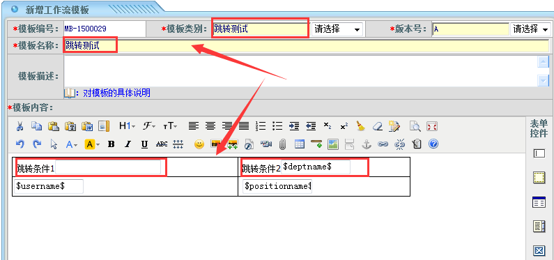

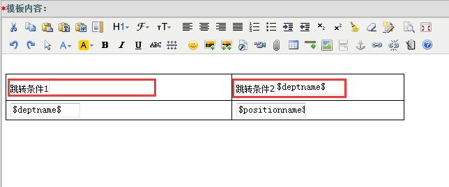

步骤一:设置模板,如下图所示:
模板设置与常规模板设置一致。

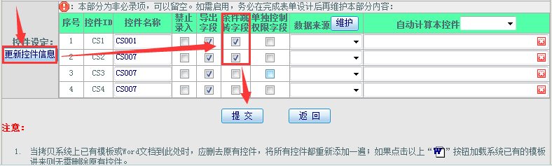

步骤二:设置对应跳转条件的控件字段,如下图所示:
注意事项:先点击“更新控件信息”出现上图表格,勾选对应条件跳转字段点击“提交”即可。

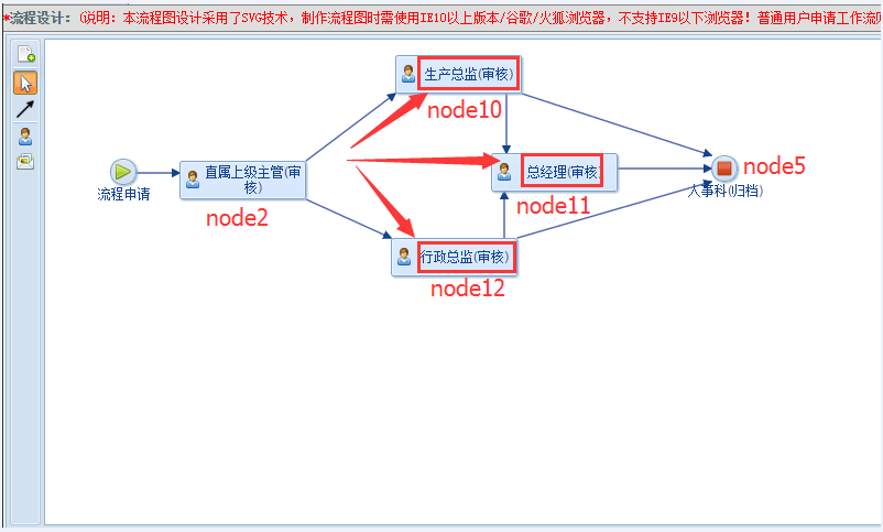

步骤三:设置流程图,如下所示:
该流程图设置背景:生产中心与其他部门审核需分开;金额超过1000元需总经理参与审核。

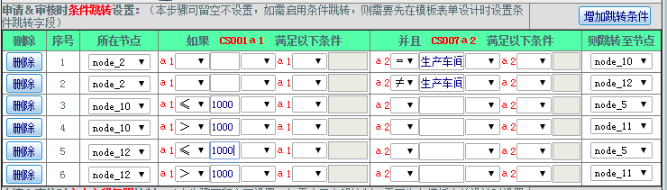

步骤四:设置跳转的路线,如下图所示:
跳转路线分析:
条件一(生产中心人员申请且金额小于1000元):申请——申请人主管审批——生产总监审批——归档
条件二(生产中心人员申请且金额大于1000元):申请——申请人主管审批——生产总监审批——总经理审批——归档
条件三(非生产中心人员申请且金额小于1000元):申请——申请人主管审批——行政总监审批——归档
条件四(非生产中心人员申请且金额大于1000元):申请——申请人主管审批——行政总监审批——总经理审批——归档

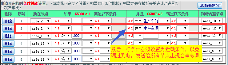

特别注意:
1、设置了条件跳转的节点,必须在最后面增加一条有误判断时的拦截条件,否则如果上面的条件都不满足时,会将该节点后面的多个节点当成多人会审处理,后面节点所有岗位(/人)都会收到审批提醒Email!
将判断条件设置为不等于一个肯定不会等于的内容即可,这样上面所有漏判断的条件就一定会被本行条件拦截住,从而避免产生多人会审的结果。

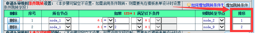

2、条件判断顺序是由上至下依次判断,当前条件满足后,就不会再判断后面设置的条件了。
在排序中修改数字大小,就可以实现判断顺序调整,数字越小,判断顺序越靠前。

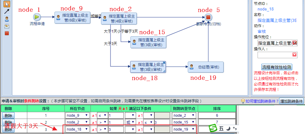

3、有两个或两个以上走向的流程节点才需要设置跳转条件,只有一个走向的节点无需设置条件跳转。
像上面这个流程图的跳转条件设置就是错误的,node_9和node_18都只有一个流向,明显不需要设置条件跳转,node_2有三个流向,只有node_2才需要设置跳转条件。

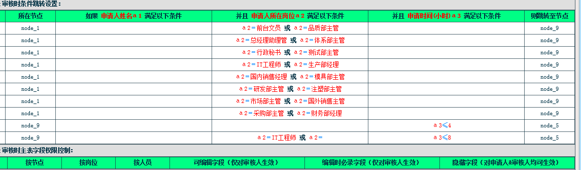

2016年1月27日 14:37
流程图设置参考:
该评论在 2016/1/27 14:37:47 编辑过

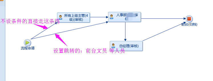

2016年3月23日 17:51
【学仙】mark(672818650) 16:41:16
为什么不等于前台岗位时,申请后后面的所有审核岗位都会收到提醒EMail?按道理不是前台岗位应该去到所有上级主管节点啊?
【学仙】点晴客服(554462873) 16:51:40
你上面的流程条件跳转设计有严重的逻辑问题,如果申请人不是前台岗位时,系统就会将这个申请后的多个审核节点当成会审处理,也就是之后审核节点的所有人都会收到审批提醒Email。
为了避免这个问题,必须在最后面加一个穷举判断条件,来拦截所有的漏判、误判。
其实所谓的穷举很简单,例如:1=1,就一定可以拦住所有的漏判端。在实际的情形中,下面第二个条件就是一个简单的穷举:
当前申请人 = 某岗位 则 ****
当前申请人 ≠ 某岗位 则 ****
非常简单的逻辑,如果拦不住,就会当成会审处理。
不管你前面有多少步判断,最后都必须有一个漏判断拦截的条件。

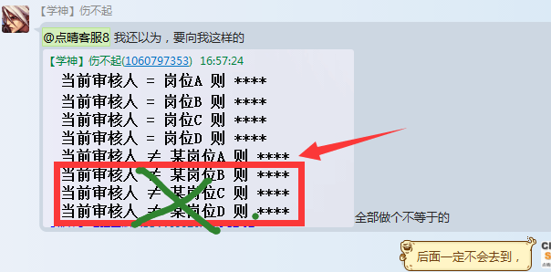

【学神】伤不起 2016-03-23 16:56:31
就是搞一个点就行了是吧?
最后搞一个,不需要全都搞?
【学仙】点晴客服 2016-03-23 16:57:14
是的,最后面这个就是用来拦截误判断的,甚至可以单独加一个网管的节点进去,当前审核人 ≠ 某岗位A 则 跳转到网管,提醒网管这个流程一定出问题了
【学神】伤不起 2016-03-23 16:57:24
当前申请人 = 岗位A 则 ****
当前申请人 = 岗位B 则 ****
当前申请人 = 岗位C 则 ****
当前申请人 = 岗位D 则 ****
当前申请人 ≠ 某岗位A 则 ****
当前申请人 ≠ 某岗位B 则 ****
当前申请人 ≠ 某岗位C 则 ****
当前申请人 ≠ 某岗位D 则 ****
【学仙】点晴客服 2016-03-23 16:58:02
当前申请人 ≠ 岗位****  只需要一个即可,不需要设置这么多个!
【学神】伤不起 2016-03-23 16:58:09
我还以为,要向我这样的全部做个不等于的
【学仙】点晴客服 2016-03-23 16:58:15
后面一定不会去到!箭头这条一定会拦截上面漏掉的判断,根本不可能再继续到下面的条件:
【学神】伤不起 2016-03-23 16:58:33
@mark 后面只需要做一个不等于就行了,这样还能接受的
【学仙】点晴客服 2016-03-23 17:01:19
想想里面的逻辑吧,是肯定一条不等于就会拦截所有的误判断的
