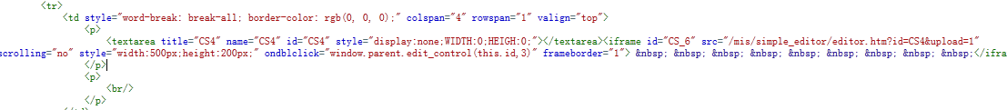

:听说点晴OA中工作流申请时附件是通过富文本框实现的,我以管理员身份在表单里面插入了一个富文本框,但提交这个申请后,在申请表中的富文本框位置看不到提交的内容及附件,咋办?
:出现这个现象的原因是对这个表单中的富文本做了多次删除和插入的操作,造成了富文本框的后台ID错乱,从而无法正常显示申请里的内容和附件;也有可能是IE浏览器自身的BUG造成的,可以换用谷歌浏览器,即可正常查看到富文本框中填入的内容(包括附件)了。
富文本框涉及到两个控件:外观控件和后台接收控件,富文本框删除时只是将外观控件删掉了,真正的接收控件没有删掉,编辑时如果需要删除富文本框的话就必须将这两个控件都删除,否则再增加一个富文本框时就会出现ID错乱的问题,导致录入的信息无法保存。
如果不熟悉源代码的话,就必须一气呵成完成,不允许删除后增加或编辑的。
如果的确需要对已经使用含富文本框的表单进行编辑,那在编辑完毕提交前一定要切换到源码模式下,检查富文本框的源代码所在的中只有这个富文本框的代码,没有其他任何内容,否则会造成提交后无法显示内容。

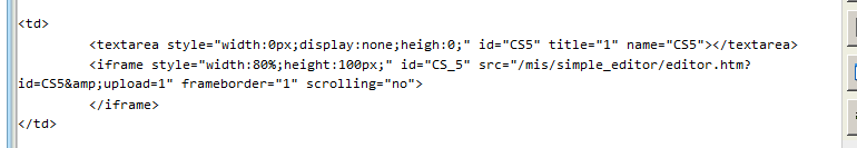

1、为了避免不同浏览器兼容性造成的富文本框内容不可见,请务必将富文本框控件插入到表格的单元格中,不要单独自成一行,也即下面红色框部分必须放在之间,中间不允许出现其他无关内容和代码:

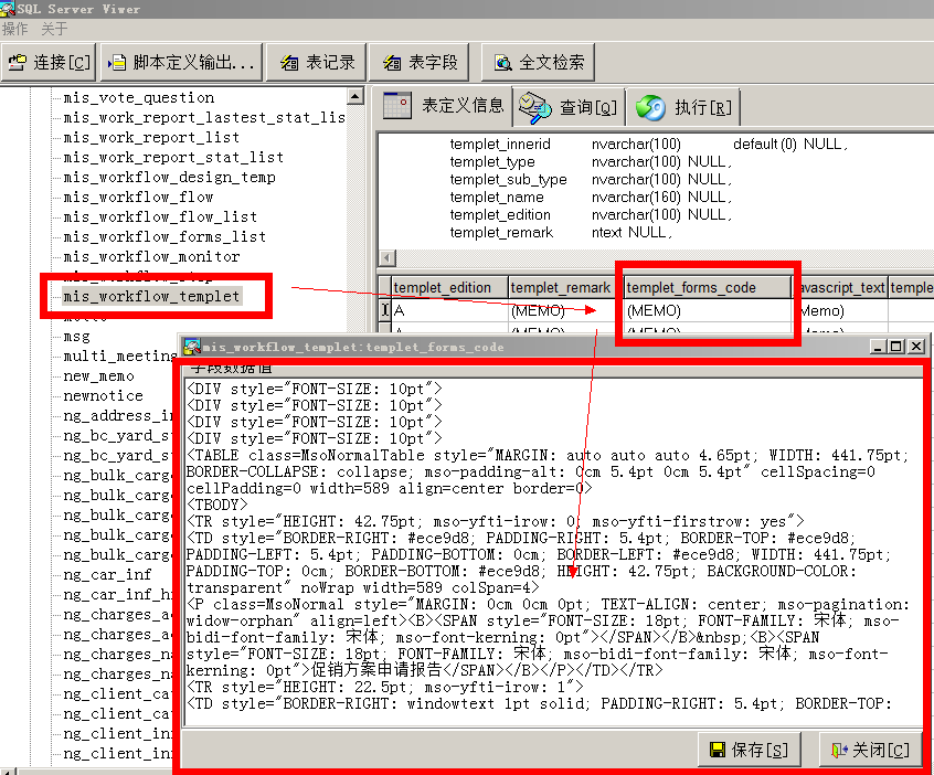

对于已经保存到系统中含富文本编辑框的工作流表单,可以在点晴官网下载中心下载一个SQL Server数据库管理工具SQL Server Viewer(),打开点晴OA系统数据库,在数据库表:mis_workflow_templet 中找到字段:templet_forms_code ,然后找到对应需要修改的表单,在这些包含富文本编辑框的工作流表单直接按照以上要求修改即可。

<TD style="WIDTH: 100px; HEIGHT: 20px"><TEXTAREA style="WIDTH: 0px; DISPLAY: none; HEIGH: 0" id=CS1 title=CS003 name=CS1></TEXTAREA><IFRAME style="WIDTH: 80%; HEIGHT: 100px" id=CS_1 src="editor.htm?id=CS1&amp;upload=1" frameBorder=1 scrolling=no></IFRAME></TD>
TD 和 TEXTAREA 之间不能有其他控件或内容

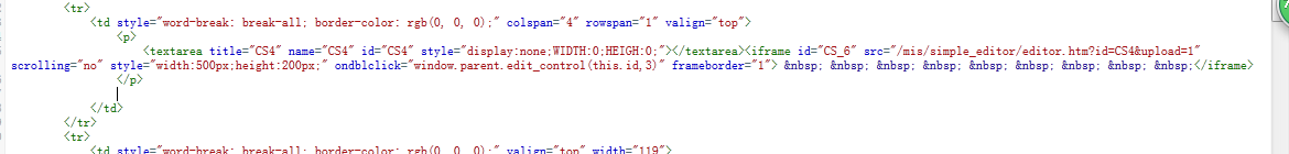

2016年6月17日 17:41

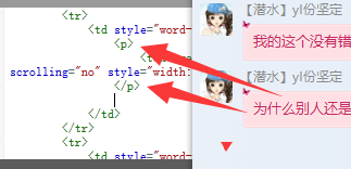

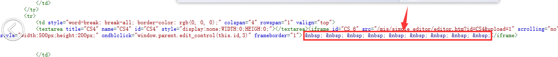

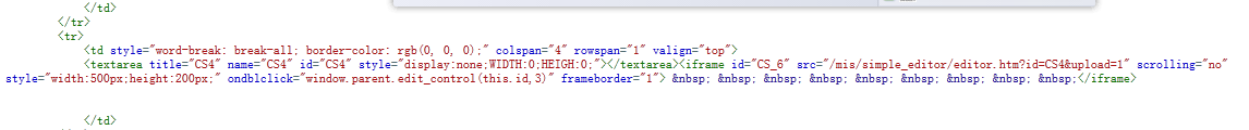

【潜水】yI份坚 2016-06-17 17:28:33
我的这个没有错啊
为什么别人还是看不到 编辑框
【话唠】点晴客服 2016-06-17 17:29:45
【潜水】yI份坚 2016-06-17 17:30:32
【话唠】点晴客服 2016-06-17 17:32:21
【潜水】yI份坚 2016-06-17 17:33:15
这样可以了吗
【话唠】点晴客服 2016-06-17 17:35:32
删除红色框中的内容
【潜水】yI份坚 2016-06-17 17:36:14
好。我再试试
竟然可以了。。非常感谢~~
该评论在 2016/6/17 18:26:07 编辑过
