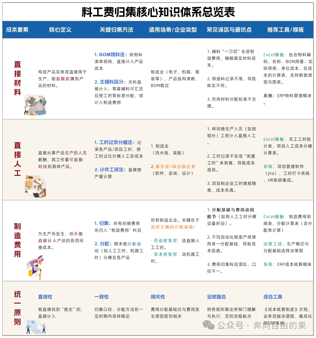

一、认知基石:料、工、费究竟是什么?
我们接下来说一下,料工费究竟是什么?在深入这个方法之前,我们需要统一一个认知,在制造业成本核算的语境下,料工费是有明确指向的。
首先是直接材料,这指的就是构成产品实体最主要或者直接用于产品生产,并且能够直接追溯到特定产品的材料。 比如说一家公司生产智能控制器中的一些芯片或电路板等等。
其次直接人工指的就是直接参与产品生产的一线工人的薪酬,他们的工作量或时间能够直接对应到具体产品的生产上。我们比如说在生产线组装控制器的那一些工人的工资。
最后制造费用,它就是一个大箩筐,指的就是生产产品时所发生的,但又不能或不便于直接计入某产品的各项间接成本。比如说生产车间的水电费、设备折旧、车间管理人员工资、生产用房的租金等等。
上面三者的归集,其核心原则是统一口径,你们公司必须要建立一套清晰的规则,什么样的材料算是直接用了,又是什么样的工时能够计入直接生产? 或者说哪些费用属于制造费用的范畴之一,那口径统一了,数据才具有可比性以及连续性,否则所有的分析都将是空中楼阁。
二、核心攻坚:直接材料的归集方法
直接材料成本通常是产品成本的大头,它的归集直接决定了产品成本基数的准确性。
核心要解决的是“用了多少、价值几何”的问题。 这听起来简单,但在实践中,尤其是当产品用料复杂时,区分“主料”与“辅料”就成了第一个关卡。

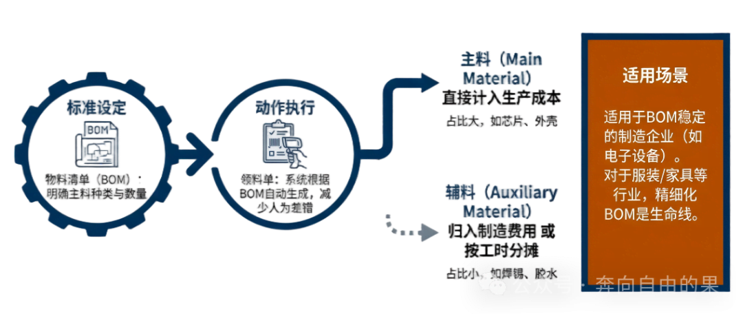

核心思路:关键在于建立清晰的物料清单(BOM)和严格的领退料制度。
BOM是圣经:每个产品都应有标准物料清单,明确所需主料(起主要作用、占成本比重大)的种类和数量。这是领料和成本核算的基准。
领料是执行:生产部门必须凭生产订单和BOM领料。系统应能根据BOM自动生成建议领料单,减少人为差错。
主料与辅料的处理差异:对于BOM内明确列示的主料,领用后直接计入该产品的生产成本。而对于一些通用的、消耗性的辅料(如焊锡、胶水、螺丝),如果用量零星、难以精确对应到单个产品,实践中常采用简化处理:在一定时期内汇总消耗量,按一定标准(如产品工时)分配计入各产品成本,或先归入“制造费用”,再行分配。
适用场景:这种方法尤其适用于产品结构清晰、BOM稳定的制造企业,如游牧科技这类电子设备制造商。对于服装、家具等材料成本占比高且多样的行业,精细化BOM管理更是成本控制的生命线。
三、核心攻坚:直接人工的归集方法
与有形的材料不同,人工成本是“时间”的货币化。它的归集难点在于如何将抽象的劳动时间精准地绑定到具体产品上。
核心要解决的是“谁、干了多久、对应哪个产品”的问题。 在传统制造业,通过计件或工单报工相对容易。但在现代服务业或项目制企业(如软件公司、设计院),挑战就大了。
核心思路:建立有效的工时记录与分摊机制。
工时记录是基础:员工需要记录每天在各个生产任务或项目上花费的工时。这可以通过工单刷卡、移动端报工、项目管理软件(如Jira, Asana)的工时记录功能实现。
分摊是关键:将员工的月薪总额(含社保福利等),根据其记录的各产品/项目工时占比,分摊到相应的成本对象上。公式可以简化为:某产品分摊的人工成本 = 该员工总人工成本 × (该产品耗用工时 / 该员工总工作工时)。
适用场景:对于果子科技这样的软件开发公司,直接人工几乎是最大的成本项。采用项目工时制进行归集是必须的。而对于劳动密集型的装配工厂,可能更依赖产线直接计件或标准工时法。
常见误区提醒:切莫将车间主任、生产计划员等间接生产人员的工资误计入直接人工,他们的薪酬属于制造费用。同时,要确保工时记录的严肃性与真实性,避免随意填报导致成本扭曲。

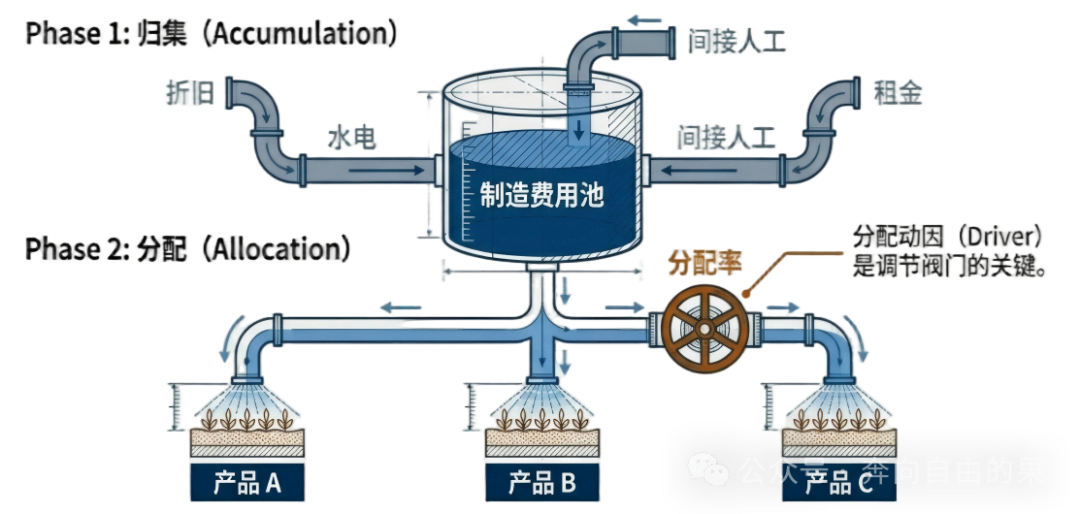

制造费用是成本中最具“弹性”的部分,归集不易,分配更难。它的归集原则与直接料工恰好相反:先集中,再分配
核心要解决的是“公共成本如何公平合理地分摊”的问题。 你不能把整个车间的电费全部算在当天偶然生产的某一批产品头上。

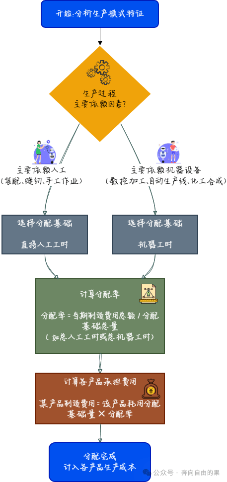

核心思路:选择合适的分配动因,将归集起来的制造费用“播种”到各个产品中。
归集:每月将车间发生的所有间接费用——折旧、水电、物料消耗、间接人员薪酬等,统一归集到“制造费用”科目。
分配:期末,选择一个与费用发生最相关的“分配基础”,计算分配率,将费用分摊出去。常见选择有:
人工工时比例法:适用于劳动密集型、自动化程度不高的企业。它假设人工耗时越长的产品,消耗的制造资源(如管理精力)也越多。
机器工时比例法:适用于资本密集型、自动化程度高的企业。它更精确地反映了设备折旧、电力消耗与产品加工时长的关系。游牧科技的SMT贴片车间就更适合此法。
其他:如按直接材料成本比例、按产品产量等,需根据费用具体性质选择。
选择决策的关键:你的企业是更依赖“人”还是更依赖“机器”?这直接决定了分配基础的选择。下图可帮助你快速决策:
制造费用分配基础选择决策逻辑
痛点提示:如果企业同时存在高度自动化和纯手工作业的不同产线,使用单一的分配基础(如全厂统一用人工工时)会导致成本严重失真。自动化产品分担了过少设备成本,而手工产品负担过重。此时应考虑分车间或分作业中心进行费用归集与分配。

归根结底,料工费的归集逻辑可以概括为:直接费用(料、工)直接认领,间接费用(费)先归堆、再按合理动因分摊。这套逻辑是成本会计的骨架。
最后,我们将料工费归集的核心知识点、方法、常见问题及工具进行系统总结,方便你随时查阅和实践。
料工费归集核心知识体系总览表
