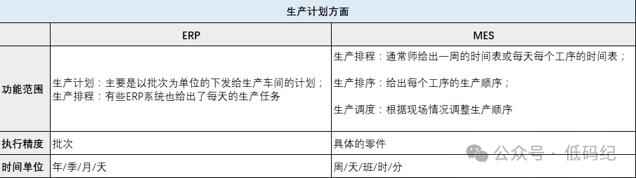

1、生产计划方面:
ERP系统:核心定位为企业层面的生产资源统筹与批次级计划下达。
  • 功能范围:生产计划,主要是以批次为单位的下发给生产车间的计划。生产排程,有些ERP系统也给出了每天的生产任务。
  • 执行精度:批次
  • 时间单位:年/季/月/天
MES系统:核心定位为车间层面的工序级计划拆解与动态调度。
  • 功能范围:生产排程,通常是给出一周的时间表或每天每个工序的时间表;生产排序,给出每个工序的生产顺序;生产调度,根据现场情况调整生产顺序。
  • 执行精度:具体的零件
  • 时间单位:周/天/班/时/分

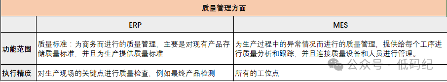

2、质量管理方面:
ERP系统:以业务价值实现为导向,承担质量标准的存储与前置赋能功能。
  • 功能范围:质量标准,为商务而进行的质量管理,主要是对现有产品存储质量标准,并且为生产提供质量标准。
  • 执行精度:对生产现场的关键点进行质量检查,例如最终产品检测。
MES系统:以生产过程精准管控为导向,承担全工序质量分析与实时跟踪功能。
  • 功能范围:为生产过程中的异常情况而进行的质量管理,提供给每个工序进行质量分析和跟踪,并且连接质量设备和人员进行管理。
  • 执行精度:所有的工位点

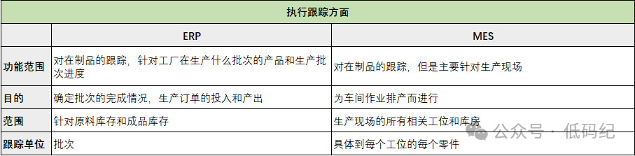

3、执行跟踪方面:
ERP系统:聚焦于批次级在制品的统筹跟踪,核心目的是掌握工厂整体生产进度,明确生产订单的投入产出情况与批次完成进度,为业务层面的订单交付、库存管理与成本核算提供数据支撑。
  • 功能范围:对在制品的跟踪,针对工厂在生产什么批次的产品和生产批次进度。
  • 目的:确定批次的完成情况,生产订单的投入和产出。
  • 范围:针对原料库存和成品库存
  • 跟踪单位:批次
MES:聚焦于生产现场的精准化跟踪,核心目的是为车间作业排产优化、现场调度提供实时数据支撑,保障生产过程的有序推进。
  • 功能范围:对在制品的跟踪,但是主要针对生产现场。
  • 目的:为车间作业排产而进行
  • 范围:生产现场的所有相关工位和库房
  • 跟踪单位:具体到每个工位的每个零件

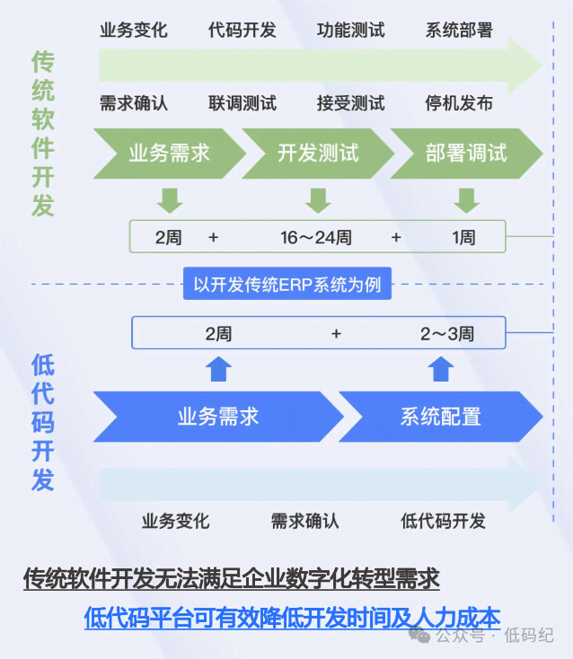

因此,合理且有效地运用数字化底座工具,不仅可以让公司业务高效地运行,还能最大程度保证团队目标的达成。同时还能大幅缩短系统开发和部署的时间成本。特别是有特定需求功能需要定制化ERP/MES的企业,可以采用我们团队正在用的企业级AI低代码平台:织信。
该平台基于数据模型优先的设计理念,提供大量标准化组件,内置:AI助手(自主搭建)表单设计器(自定义样式)组件设计器(页面个性化)自动化(图形化工具)脚本(代码拓展)工作流引擎(BPMN2.0)自定义API(系统集成)数字大屏(数据分析)......能帮助企业开发高度复杂的核心业务系统,如ERP、MES、CRM、PLM、SRM、WMS、项目、企业服务等多个应用场景,全面助力企业落地数字化转型战略目标。
