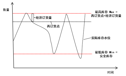

让我们先看最低库存Min。如图1,最低库存目标(Min)其实就是安全库存。理想情况下,供应商按照既定的预测定期供货,客户按照既定的预测消耗,两者都没有变动性,两相抵消,实际库存应该高于或等于Min。但是,不确定性是不可避免的,有时候需求会高于预测,有时候供货会迟到,实际库存就可能低于Min。
图1: VMI的最低、最高库存计划水平
从理论上讲,最高库存Max = 再订货点+ 订货量 =(最低库存Min + 补货周期内的平均需求)+ 订货量。为什么还要加上个订货量呢?我们可以这么想:假定供应商是随时监控库存水平,并安排补货,所以任何时候,VMI的在库与在途库存之和都大于或等于再订货点;当在途与在库库存降到再订货点时,供应商就安排补货,发送一个“订货量”的库存(很多时候就是经济订货量);最糟糕的是这段时间客户没有任何消耗,等这批货和其他在途订单到达时,在库库存就达到再订货点+订货量,这就是最高库存Max的水位。
实际操作中,最高库存Max的设置要综合考虑经济订货量、需求预测、仓储空间、补货频次、供应商的执行能力等多个因素。经济订货量越大,需求预测越高,供应商执行能力越弱,Max也就越大;仓储空间越小,补货频次越高,Max也就越小。在数据分析和经验操作的基础上,有些公司采取简单原则,比如把Min的1.5或2倍定义为Max,虽然直观、易沟通,但缺乏科学依据。
