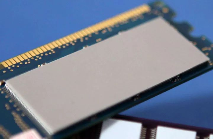

1)导热硅胶片只起到导热作用,在发热体与散热器件之间形成良好的导热通路,与散热片,结构固定件(风扇)等一起组成散热模组;
2)导热硅胶片的最主要目的是减少热源表面与散热器件接触面之间产生的接触热阻;
3)导热硅胶片可以很好的填充接触面的间隙,将空气挤出接触面,空气是热的不良导体,会严重阻碍热量在接触面之间的传递;有了导热硅胶片的补充,可以使接触面更好的充分接触,真正做到面对面的接触,在温度上的反应可以达到尽量小的温差。

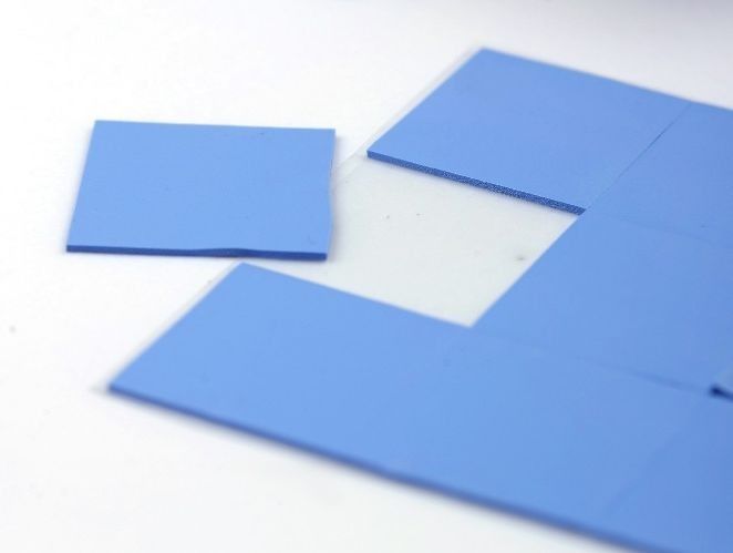

1、材料较软,压缩性能好,导热绝缘性能好,厚度的可调范围比较大,适合填充空腔,两面具有天然粘性,可操作性和维修性强;
2、选用导热硅胶片的最主要目的是减少热源表面与散热器件接触面之间产生的接触热阻,导热硅胶片可以很好的填充接触面的间隙;
3、由于空气是热的不良导体,会严重阻碍热量在接触面之间的传递,而在发热源和散热器之间加装导热硅胶片可以将空气挤出接触面;
4、有了导热硅胶片的补充,可以使发热源和散热器之间的接触面更好的充分接触,真正做到面对面的接触.在温度上的反应可以达到尽量小的温差;
5、导热硅胶片的导热系数具有可调控性,导热稳定度也更好;
6、导热硅胶片在结构上的工艺工差弥合,降低散热器和散热结构件的工艺工差要求;
7、导热硅胶片具有绝缘性能(该特点需在制作当中添加合适的材料);
8、导热硅胶片具有减震吸音的效果;
9、导热硅胶片具有安装,测试,可重复使用的便捷性。
