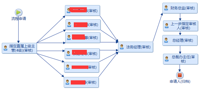

还有一个问题,由上一步指定人时,只能选择一个领导,想多选怎么办?
点晴客服 2017-06-02 15:02:55
不能多选
一般应该在设计流程时穷举各种情形,不应使用动态增加审核人
zg 2017-06-02 15:04:22
啊,啊,这怎么办,要用放多人共同签字的。这个要是能选择,问题就能解决了
点晴客服 2017-06-02 15:04:54
等升级,下次升级会增加这个功能
zg 2017-06-02 15:05:05
我们用的是制度流程,合同不同,审核部门也不会相同的
点晴客服 2017-06-02 15:05:46
用工作流条件跳转,自动判断审核路线
zg 2017-06-02 15:06:28
比如,这一次是5个部门参加,下次是6个部门参加,部门有的会相同,有的会不同。
点晴客服 2017-06-02 15:06:50
穷举!然后设定条件跳转
zg 2017-06-02 15:08:11
13个部门,合同不同,参加部门也不同,什么时间能穷举完。
晕了,这一次的,由一上步指定人,能多选就能解决问题的
点晴客服 2017-06-02 15:08:45
很正常,按照合同类别穷举
13个部门已经算很少的了
有一个单位200多个部门,也照样穷举
zg 2017-06-02 15:58:22
尽快升级吧,不能多选,好多流程运行不了,穷举跳转不会弄
什么时候升级呢,不能多选,好多流程运行不了,穷举跳转不会弄,盼

请问,流程设置能不能这样,前面选人,再自动关联相关领导签字?
上一步指定审核人,要是能多选的话,就可以简单的解决这个问题,为什么不这么做呢?还不能解决,不得不放弃了。
点晴客服 2017-06-06 08:21:07
一般没有特殊原因,不应该在审核过程中动态变更审核人
zg 2017-06-06 08:22:08
合同种类太多,参加部门不确定
点晴客服 2017-06-06 08:23:34
没道理
合同类型一确定下来,审核路线没有理由随意变化
zg 2017-06-06 08:24:15
动态指定,是申请人根据合同内容,人为判断相关部门,这可以解决了
只是这一步动态指定即可
点晴客服 2017-06-06 08:24:56
按道理合同类型一经确定,审核路线就应该固定了
没有特殊原因的话,不应该让审核人来指定审核路线,应该事先规划好审核路线

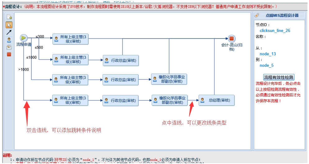

以合同类型作为跳转条件,设置多条审核路线
买卖合同和租赁合同分别跳转到不同的审核路线
点晴OA工作流流程设计时条件跳转设置四步骤简介
  http://8422.oa22.cn
类似于这个

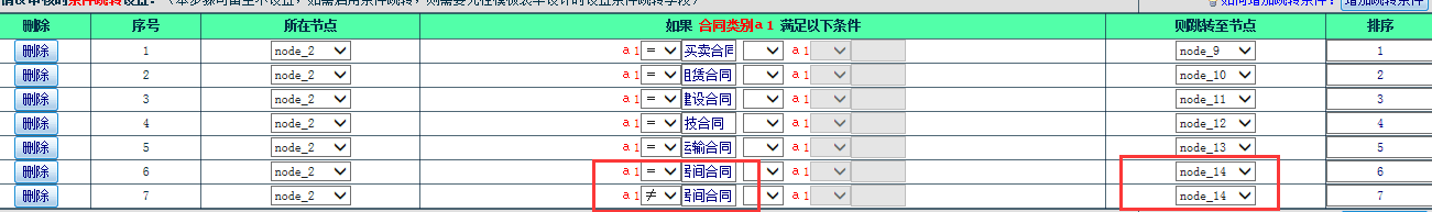

zg 2017-06-06 08:58:57
是不是这样,设置一个单行文本框CS6,选择CS6为跳转字段,流程中选择a1=买卖合同,跳转;a1=租赁合同,跳转;流程中选择a1不等于买卖合同,跳转
最后再加一条,a1 ≠ 租赁合同
点晴客服 2017-06-06 09:00:25
是的
zg 2017-06-06 09:01:03
好的,你给一个确认即可。我就可以试试了。谢谢
点晴客服 2017-06-06 09:02:01
你可以用单选框,或者下拉框作为跳转条件字段
zg 2017-06-06 09:02:30
下拉框的教程,没有找到
点晴客服 2017-06-06 09:02:37
不要让用户自己填写合同类型,应该选择合同类型,将下拉框作为必选字段
也可以自定义SQL数据源方式的普通文本框,申请人点击选择对应的合同类型
太简单了,没教程,按道理一看就知道如何使用下拉框!
zg 2017-06-06 09:03:51
好的,我试一下。谢谢
请问,是这样吗
点晴客服 2017-06-06 11:07:38
是的
